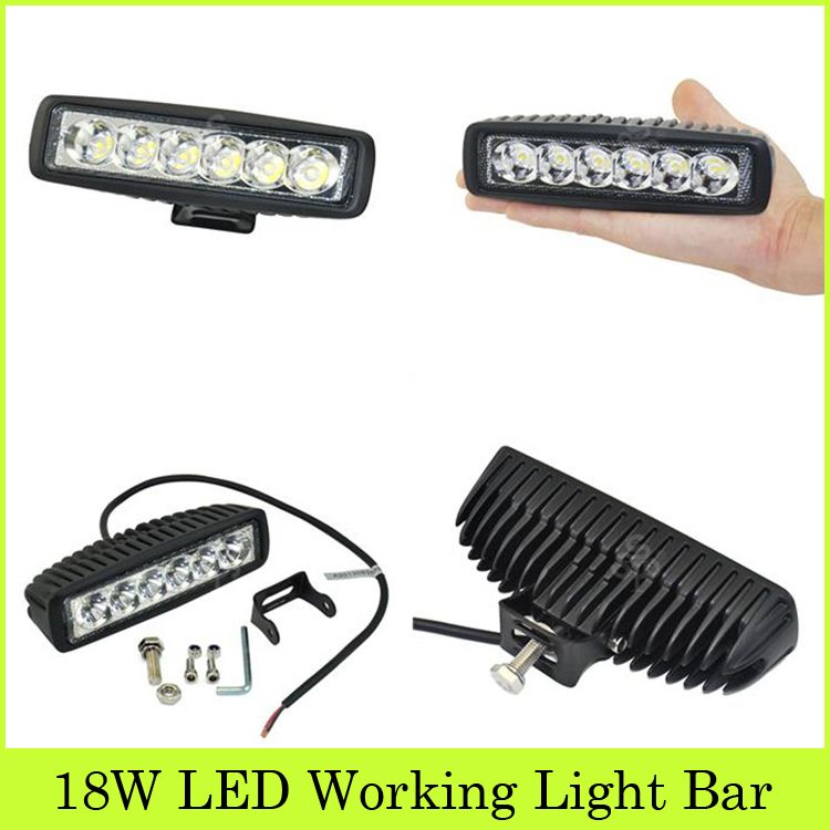

ЗЫ: кста,верхние передние китайчатные 18W лед-фонарики рабочего света( http://ru.aliexpress...ommendVersion=1 ) , на габажнике нивки(фото в сообщ.№4) малость "кончились" - потеря герметичности и фсё,только в июле поставил .

Черт его знает...
Вот такие на ебее 55 шек штука написано что CREE.
http://www.ebay.com/itm/1550LM-18W-6x-3 ... 8a&vxp=mtr
У меня больше года вот такие
http://www.ebay.com/itm/18W-CREE-LED-FL ... 47&vxp=mtr
Святят просто замечательно, и в воде были, держаться пока.

не совсем уверен, но "Cree" вроде не выпускает матриц диодных с 3-мя Ваттами. Они или 5 или 10Ватт.Phobos писал(а): написано что CREE.
