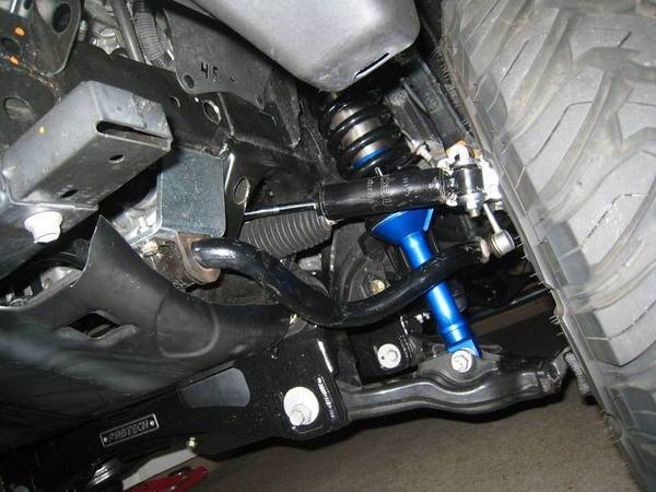

genkor писал(а): линк на демпфер
http://www.land-cruiser.ru/index.php?showtopic=14412
Сообщения: 16708
Понял, спасибо. :beer:
