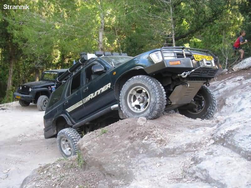

BarbaCat писал(а):я поднялся без проблем - сказываются гиганские ходы заднего моста!
немного сравнил твою (на фото) и свою вчера на хуршане,
и чёта у себя гиганских ходов моста не заметил ,калёса всё время вывешивались,и тут возник вопрос как правильно это лечить ,снять стабилизаторы, замена амо и пружин, или всё вместе??

aristoclan
всё вместе :yes:
Замена аммо на более длиноходные,пружин на более жёсткие и также желательно на виток побольше,
снятие заднего стабилизатора и удлинение тяги панара
:beer:
Получается примерно вот так :)

P.S. А почему не показал меня в раскорячке?
Ну вот, сам о себе не позаботишся, никто о тебе не позаботится:
genkor писал(а):P.S. А почему не показал меня в раскорячке?
Так после "тебя" в раскорячке все остальные просто не интересны :thumbup:
genkor писал(а):В принципе мягкие пружины можно в какой-то мере компенсировать жесткими амортизаторами.
Думаю, что это будет правильней.
