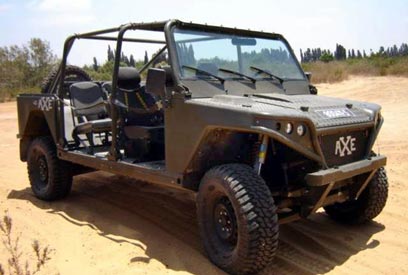

Вот,попал в кадр.
Это "AXE",местного производства(Идо Коен) для армии.

Это вроде совместная разработка, с индийской компанией Mahindra & Mahindra (или они только собирают, разная инфа), но эта машинка предендует и на место индийской армии.
Позже эта модель выйдет и для гражданских, и выпускать ее будет таже индийская компания.
Такова селяви, скорее всего у нас гражданских вариантов не будет.

Помоему, ничего выдающегося в этой машине нет
Чё бы ей не ехать имея маленький вес , мотор и трансмиссию от Траилблэйзера, и на больших колёсах
Как говорится "Каши маслом не испортишь"
Для самоделки конечно не плохо, но на серийный автомобиль, извините не тянет.
