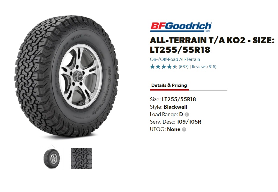

ALL-TERRAIN T/A KO2 - SIZE: LT255/55R18
https://www.tirerack.com/tires/tires.js ... 555R8KO2V2
Скорее всего 6 PLY (два раза по 3) для этого размера (есть и 10 слойные, но под больший размер и серия LT):

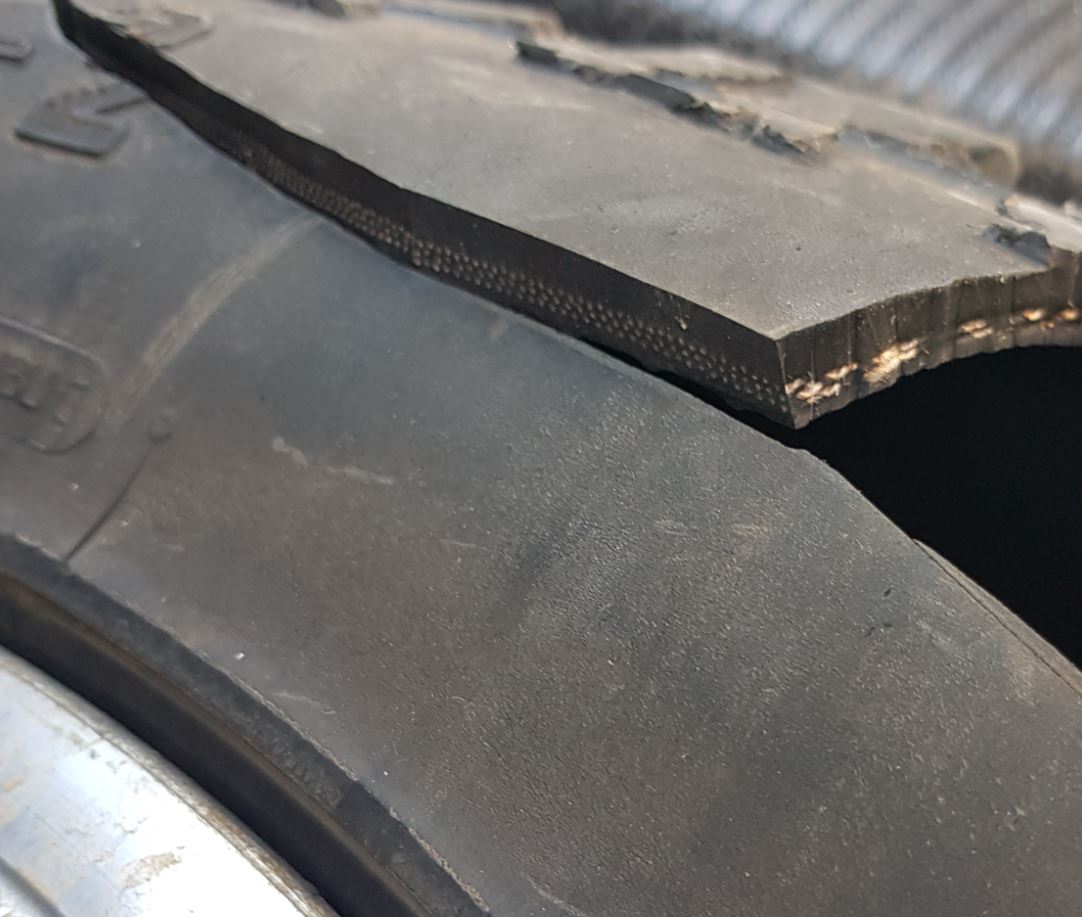

У меня 255/55R18 и был боковой порез на пустом месте (на швилим), вот и начал интересоваться.
Еще у меня была старая шина с 2008 - и там где кубики пошел воздух.
Шина на выброс - ради интереса вырезал кусок:
Видно или 2 или 3 ply ?

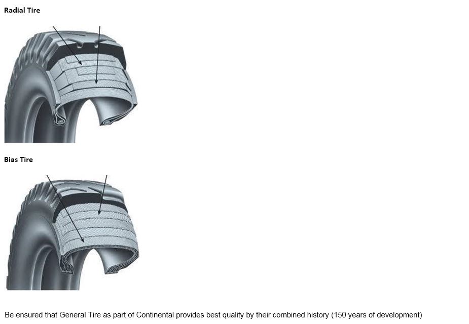

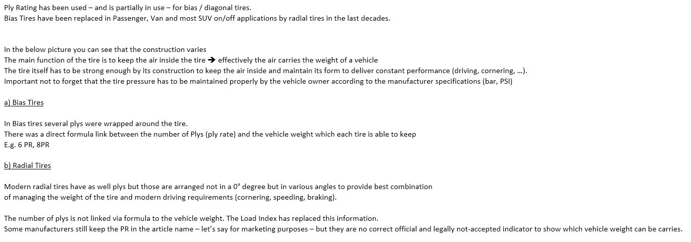

Так же получил официальный ответ от General Tire:
Но как ни крути все же у BF боковины толще - где то на youtube был даже фильмец про это.

Как правило производители это редко указывают, но всегда есть различие в количестве слоёв в районе протектора и в районе боковины. Когда количество слоёв в протекторе легко может быть 6-8, даже 10, то в боковине обычно 2-4 слоя. Иначе мы не смогли бы ездить на шинах со скоростями трассы. Так что 3 слоя в боковине General - это не обман. Если бы удалось разрезать протектор, то обнаружил бы слоёв 6-8.
