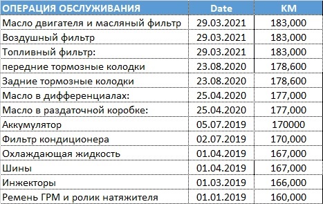

Прошёл сегодня тест + обычный ТО ( 3 фильтра и масло)
Масло Вальволайн
Фильтры заказал то ли на Амаяма то ли Мегазип -сейчас уже и не вспомню (помню что прислали с Эмиратов)
Toyota PM 29.03.21.jpg (101.85 КБ) 18400 просмотров
