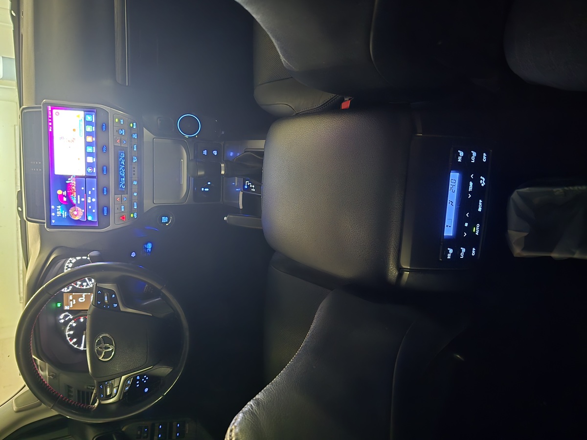

Заказал с AliExpress LED платы для подсветки салона, взамен лампочек накаливания.
Родное освещение кажется неимоверно тусклым и в темноте почти ничего нельзя рассмотреть.
Платы сделаны довольно качественно и имеют клейкий слой для их крепления внутри.
Центральны и задний плафоны разбираются очень легко - достаточно подцепить их отверткой с обеих сторон со стороны выключателя и они легко снимаются.
Установка других LED-ов более проблематичная:
Стекла переднего плафона снимаются легко - вначале подцепливается ближайши внутренний угол, а затем ближайший внешний - и стекло снимается, но у меня возникла проблема достать лампочки. В конце концов просто снял центральную верхнюю консоль (подцепливается со стороны лобового стекла и тянется вниз) и выкрутил родные лампочки.
Самую большую проблему составила замена лампочек в стёклах подсветки козырько. Стёкла цепляются слева (и на месте водителя, и на месте пассажира) и аккуратно достаются из обшивки потолка.
Теперь нормально освещает, просто земля и небо.
Идинственное но - если кто-нибудь включает свет в салоне во время езды, то довольно мешает.

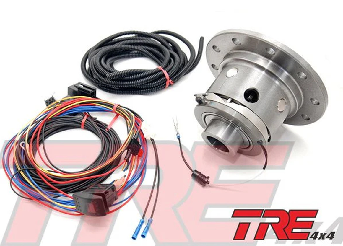

Установка блокировки заднего дифференциала
Настало время и ставить потихоньку блоки - как раз была мивца на Песах у Шая Эльбаза.
Решил рискнуть в этот раз и поставить eLocker производства фирмы TRE.
Из китайских поделок, продающихся у нас, считается довольно удачным.
Решение ставить eLocker вместо ARB было вызвано не только разницей в цене (установка ARB блока + компрессор будет стоить в два раза дороже), но относительно невысокой надежностью пневмо-кольца в последних моделях.
Интересное видео, показывающее, как работает подобный eLocker:

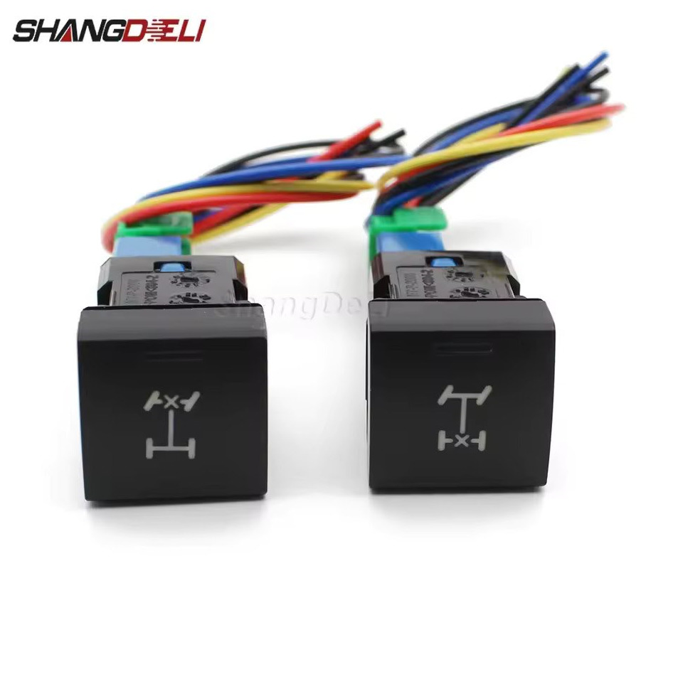

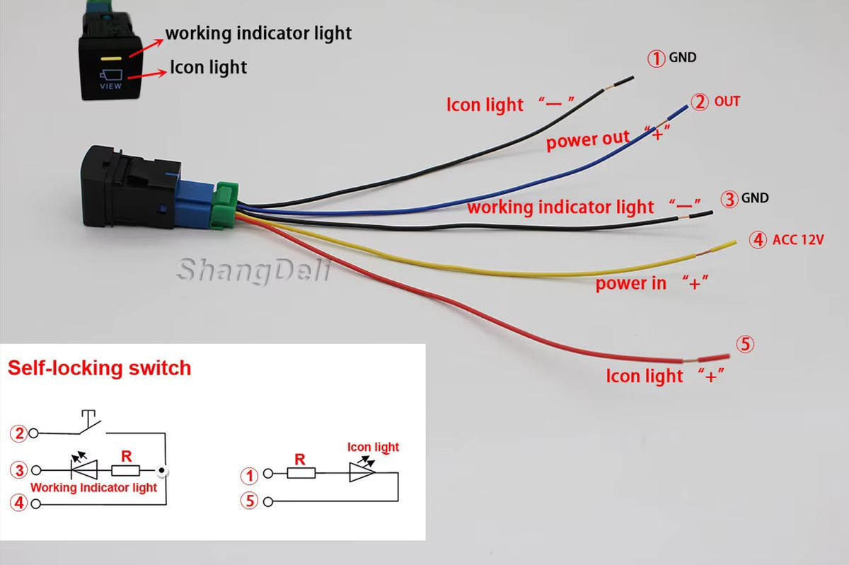

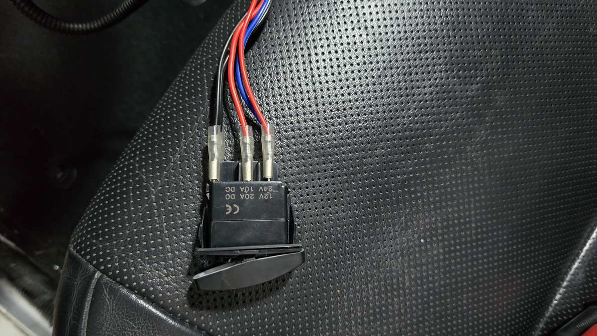

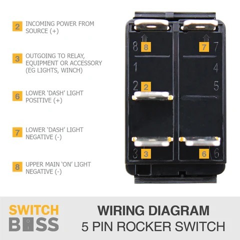

Все локкеры приходя в комплекте со страшненькой кнопкой.
Чтобы не уродовать панель, купил на Али, кнопку включения блокировки, стилизованную под родные кнопки Прадо.
По подключению они очень похожи.
Роднуя кнопка:
Кнопка с Aliexpress:

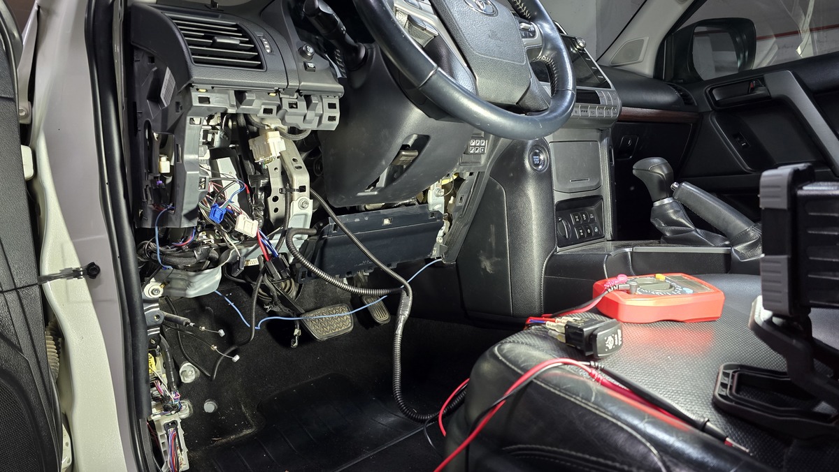

Разобрав панель, понял, что там уже побывали кривые руки, из-за обилия висящих проводов и неимоверного количества вставленных предохранителей. Придётся со всем этим художеством разбираться, как-то на досуге.

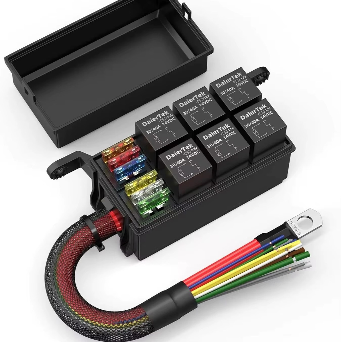

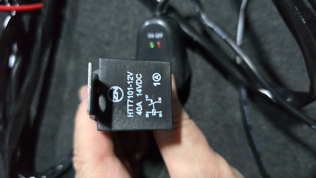

Вначале хотел подключить включение блока при помощи вот такого реле, что бы не нагружать кнопку (рабочий ток там 2А):
Но рассмотрев откуда забирается ток для включения блока, решил это будет не решение, и лучше установить под капотом отдельный блок реле и предохранителей с подключением от включения зажигания, типа что-то такого:

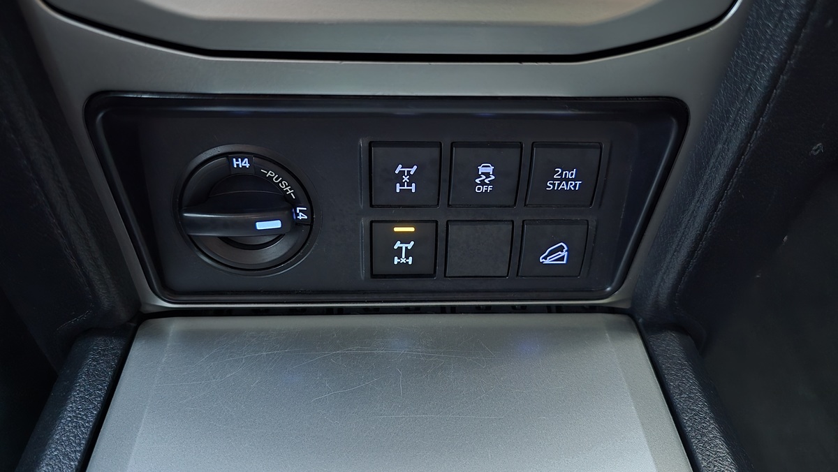

Короче, пока оставил текущее подключение, с установкой стилизованной кнопки:
Проверил, как работает блокировка в последнюю поездку в Негев на ступеньках Нахаль Никорот.
Подъём на ступеньки не очень сложный, но достаточный, что бы проверить, что блокировка работает:
