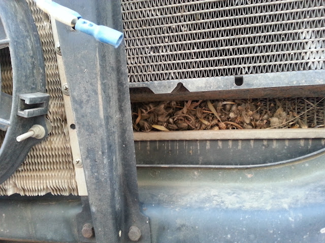

Проварил весь бампер и подрамник.
Покрасил подрамник и бампер внутри, снаружи еще много работы, зачищать швы и красить...
Утром решил снять старый, поставить подрамник и примерять бампер.
На конденсаторе мазгана было много каки :)
Ставим подрамник, надо сказать что, предварительно ничего не вымерялось и не примерялось, варил по сборочному эскизу, все встало как родное, т.е. качество резки и гибки превосходное! (в одном месте был "косячек", но я думаю что это, скорей всего особенность 73 кузова. Сообщю Борису на небольшое изменение в вырезе на основной балке подрамника для будущих проектов)
Подрамник крепится к раме 6-ю болтами, 4 оригинатьные от старого бампера и 2 дополнительных к внутреней стороне рамы.
Примерял сам бампер. Встал как родной, зазоры везде ровные.
Критичные места, это сопряжение с оконцовкам фендеров на крыльях, но и тут все прошло отлично, ничего не пришлось подравнивать. :thumbup:
Бампер пока снял, покатаюсь с подраником :)
