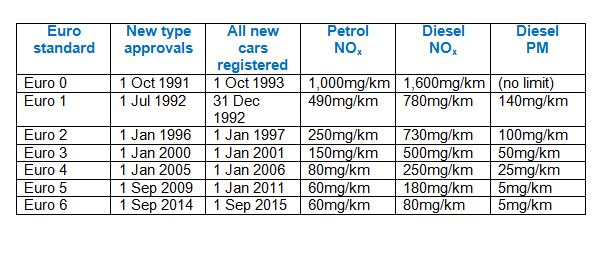

временные рамки ЕВРО 1-6
http://www.jeepolog.com/forums/attachme ... 1579546516
