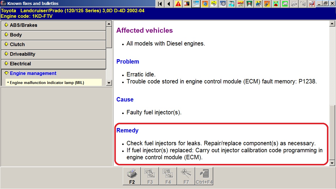

из сказок одного дизельного махона:
недавно узнал что на дизель 1KD-FTV прадо в Израиле продаются поддельные инжекторы
главное их отличие от неподдельных-цвет коннектора коричневый
бар код и макат на них выбиты как на настоящих :D
п.с
интересно что есть дол....бы которые верят в этот бред
BOEING 747

gershon
Сообщения: 1477
Зарегистрирован: Вт дек 08, 2015 13:47
Откуда: TEL AVIV
Непрочитанное сообщение gershon »
http://www.jeepolog.com/forums/attachme ... 1581003588
по поводу прописки баркода инжекторов и тряски на холостых оборотах на дизель 1KD-FTV to ECU ENGINE
правда у автодаты это фиксируется с модели 120\125
хотя баркоды есть и на инжекторах модели 90\95
